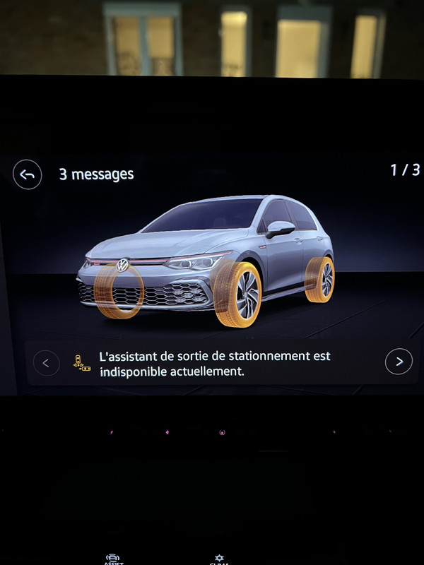

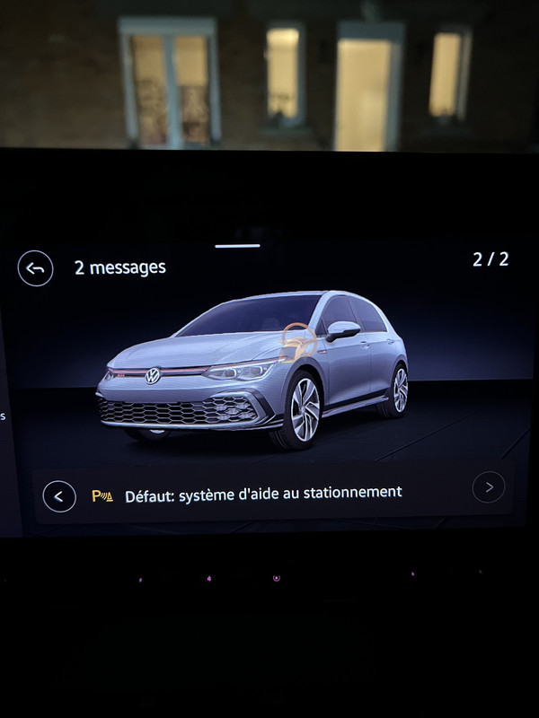

Salut à tous hier gros soucis en démarrant ma g8gti cs45 de février 2022.
Plus de son qui sort des hp, défaut aide au stationnement et Park assist. Je suis rentré chez moi comme ca ! j’ai éteint la voiture je l’ai verrouillé. Je l’ai ouvert et redémarrer et plus rien tout fonctionnait… Une idée du soucis ? Merci

@Johan J’ai le même problème mais c’est aléatoire (2 fois en une semaine) et ça disparait après redémarrage. Seule différence, le son de la radio fonctionne mais pas de bips pour les radars. Je vais rappeler une nouvelle fois ma concession et si jamais ils trouvent enfin une solution qui fonctionne, j’en ferais part ici.
