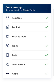

Aucune idée, paradoxalement nos voitures sont de plus en plus connectées mais c'est toujours autant la croix et la bannière pour un simple diagnostique..
Perso sur l'appli j'ai que ça, même si je n'ai que des informations limitées via ce genre d'apps, c'est étonnant qu'aucune erreur côté transmission (à minima) ne soit remontée...

Cette appli ne recense pas les erreurs comme le fait un outil diagnostic
