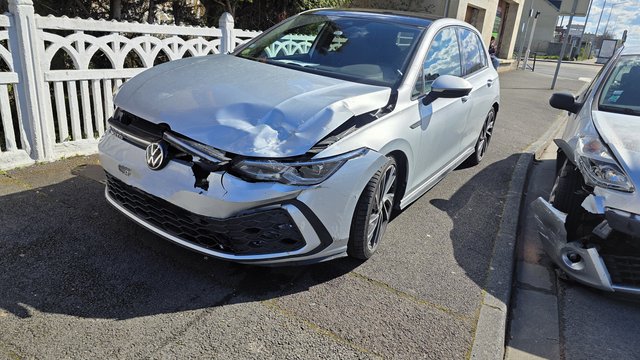

Bonjour, à quel moment l'airbag se déclenche ?
Sur mon tableau de bord ça a marqué airbag, mais je n'ai pas pu tout lire. Par contre le SOS s'est activé de suite au moment du choc et j'ai été contacté juste après l'accident, ça s'est très très bien :Top:

Aie :pale:
D'après la doc :
Situations dans lesquelles les sacs gonflables frontaux, latéraux et de tête ne se déclenchent pas :
  • Si le contact est coupé pendant une collision.
  • Si, en cas de collision avec le véhicule qui vous précède, la décélération mesurée par le calculateur est trop faible.
  • En cas de collisions latérales de faible intensité.
  • En cas de collisions arrière.
  • En cas de retournement.
  • Lorsque la vitesse de collision est inférieure au seuil de référence enregistré dans le calculateur.
Visiblement, le choc a été considéré comme insuffisamment fort pour déclenché les airbags.
