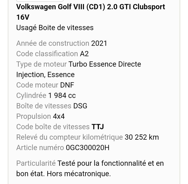

@nico.666 j'avais trouvé le code TTJ en rapport avec la boite sur l'annonce du site Proxy Parts.

@titi73 c'est en rapport effectivement avec la boite dsg , ref de la pièce 0GC409055 pour la boite DQ381( G1C) , il y a aussi d'autres références concernant le modèle du pont comme TGB /TTK/ VLB/ VDP/ VDQ/VDR/VDT+ mais c'est selon les pays je pense. lui c'est TTJ
Proxi part ils confondent boite et pont :roll: et dans ton exemple ils vendent boite et pont ensemble
Il y a tellement de combinaisons sur les fiches de pièces détachées, que tu peux avoir une ref pour la boite + le pont ou bien la boite avec le mécatronique ou la boite nue bref ce n'est pas évident
