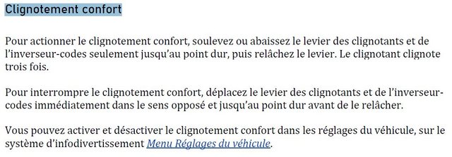

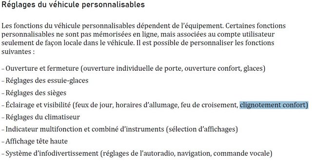

Re: Clignotant
@fradel je n'ai pas de MK8 mais la notice est disponible sur le forum; quelqu'un pourra peut-être t'aider, mais c'est spécifié :

Merci titi73 pour la réponse, j'ai bien trouvé le paragraphe dans la notice Golf mais le problème est que je n'ai qu'un seul clignotement et non trois comme indiqué.
Quant au menu et sous menus dans l'info divertissement je n'ai rien qui se rapporte au clignotant confort.

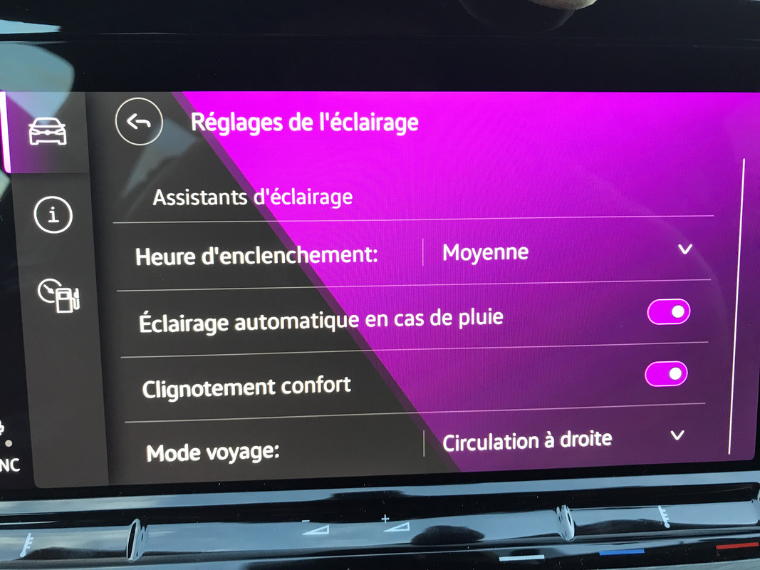

@fradel
Dans le menu véhicule/extérieur/éclairage route tu trouveras clignotants confort :study:

Exact :Top: J'avais mal cherché, :Merci: @yourigt
