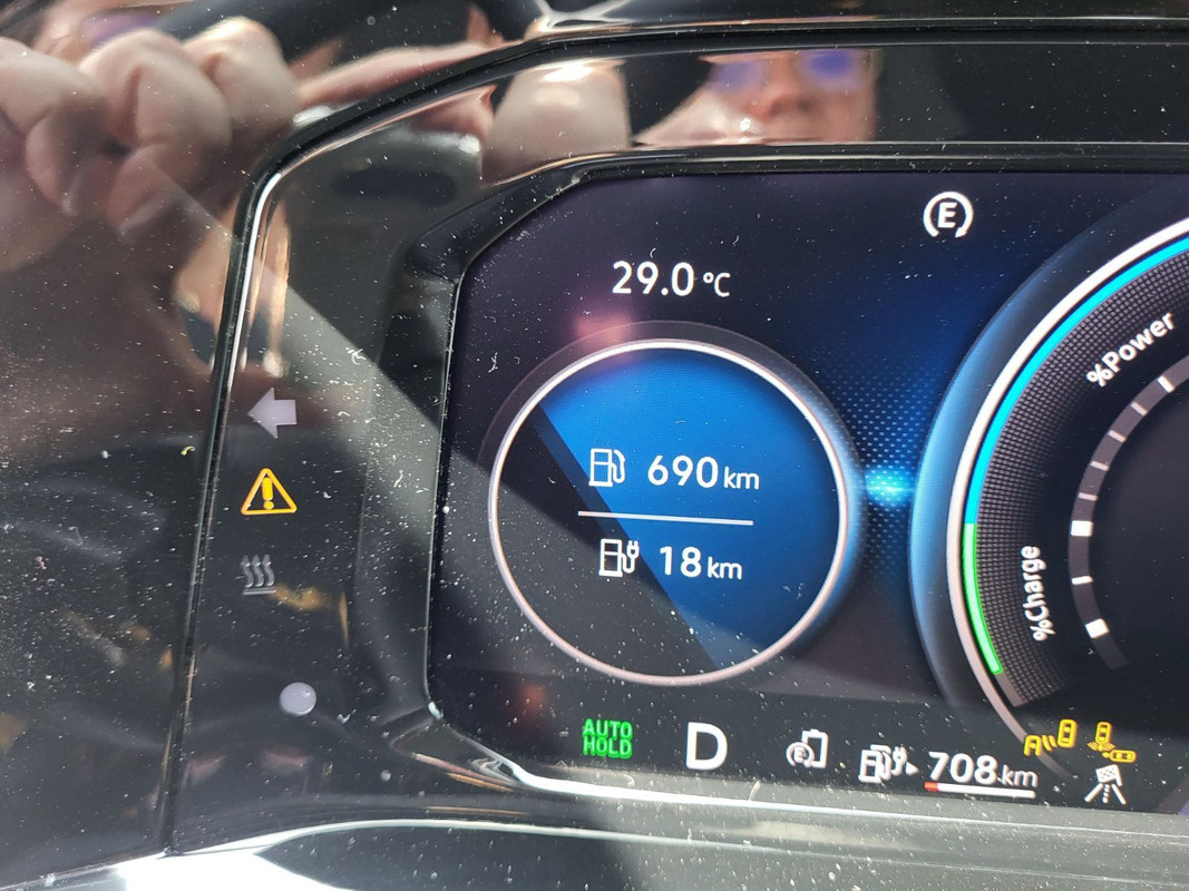

Bonjour a tous
Ma voiture venant de chez VW Allemagne , comment savoir si elle a eu un rappel ou si elle est éligible à un rappel vu que je recevrai pas de courrier de VW France puisqu'ils ne l'ont pas vendue dans leur réseau ???
J'ai le discover pro qui reboot assez souvent , le voyant orange concernant Travel assist et cie .et aussi kke fois voyant orange concernant un souci de boîte de vitesse .. plusieurs fois des le début plus moins souvent.
Un site pour connaître les rappels vw ??
Merci a vous

Va directement en CC, qu'elle soit étrangère ou pas, VW est censé la prendre en charge.
J'avais trouvé un site qui donnait les rappels, mais c'était du VW Australie, donc pas dit que ça te donne les actions de rappel FR.

Ok merci
Et la cet aprem , l'ecran multimédia s'est éteint et reste éteint ..
Et des voyants au tdb orange dont je connais pas la signification. Genre tel et ondes ??? Communication esim ?? Je ne sais pas
Messages : 836
Re: bionicle - GTE oryx black style
Pour l'écran noir multimédia, il faut rester appuyer longtemps sur le bouton power (une bonne 10aine de seconde voir plus) pour le redémarrer complètement. Puis il faut désactiver le téléchargement automatique des logos des stations.
Je te laisse consulter ce topic qui en parle: viewtopic.php?p=40031&hilit=logos+radio#p40031
Celui-ci également: viewtopic.php?p=37762&hilit=logos+radio#p37762

Merci je vais essayer ça et la poser a la cc au plus tôt , voir si mise a jour ou kke chose a faire ..
