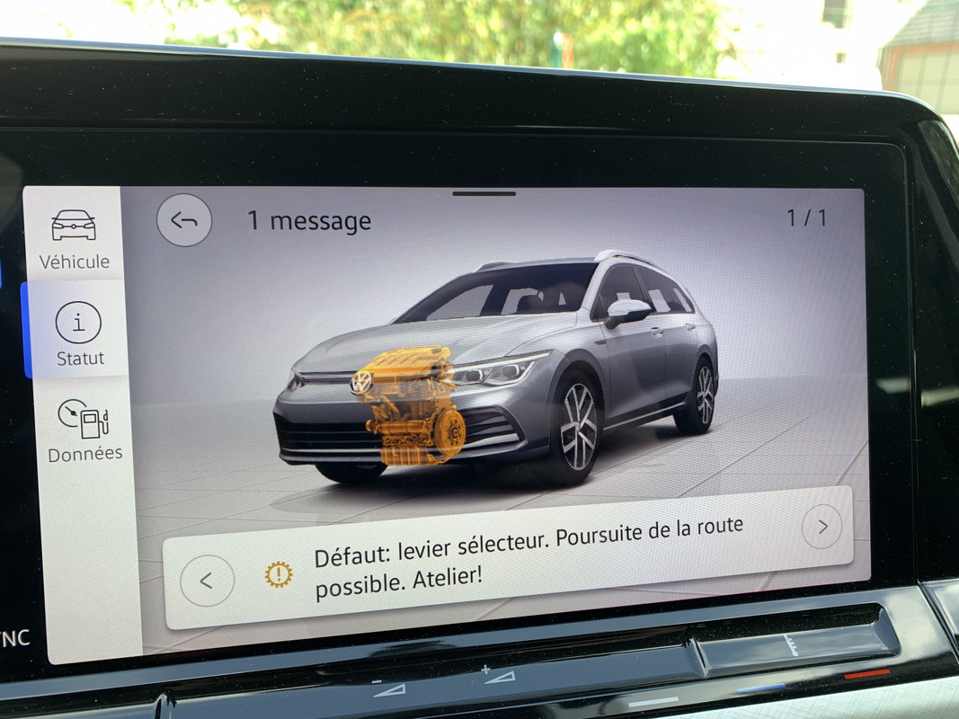

J'ai le message suivant qui est apparu sur ma golf, j'ai une boite DSG "Défaut : levier sélecteur.Poursuite de la route possible. Atelier!".
J'ai rendez-vous le 6 septembre chez vw...
Quelqu'un a déjà rencontré ce problème ?

Je me permet de revenir sur ce sujet ayant le même voyant et le même message depuis fin Juillet.
J'étais en vacances en Corse quand le voyant s'est allumé. J'ai appelé le Garage VW de Bastia qui m'a dit de contacter l'assistance.
Ce que j'ai fait, l'assistance m'a demandé d'aller au garage de Bastia, sauf qu'une fois là-bas, le garage n'a pas pu prendre la voiture faute de place (même si en théorie il en avait l'obligation contractuelle). Le concessionnaire et l'assistance ont passé 20 minutes au téléphone pour au final me dire que c'était un problème très courant sur toutes les DSG, et que la réparation pouvait attendre mon retour sur Paris un mois plus tard et qu'il n'y avait aucun risque, que je pouvais utiliser la voiture normalement. A priori il faut changer le sélecteur.
