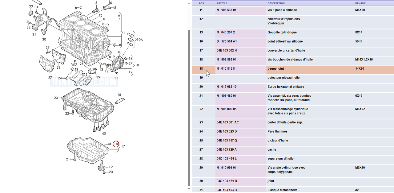

Vidange Golf 8 GTE 1,4 TSI Hybrid de 2021
Message par Jojo06 »
Bonjour à tous.
Je désire me lancer dans la vidange de la golf 8 de ma fille, mais je voudrais être certain du bon bouchon de vidange d'huile moteur !
J'ai trouvé sur le site un lien sur ETKA pièce détachée et en parcourant les diverses rubriques, j'ai trouvé le bouchon au plus bas du carter d'huile, noté n°18 sur le lien, mais j'ai quelques doutes...
Pourriez-vous m'aider ?
Merci pour votre aide !
José.
Dernière modification par yourigt le septembre 22, 2025, 1:25 pm, modifié 1 fois.
Raison : Modification du lien de la photo

c'est quel motorisation?
@tikta c'est pas " ça tourne" c'est 25 Nm ;)
