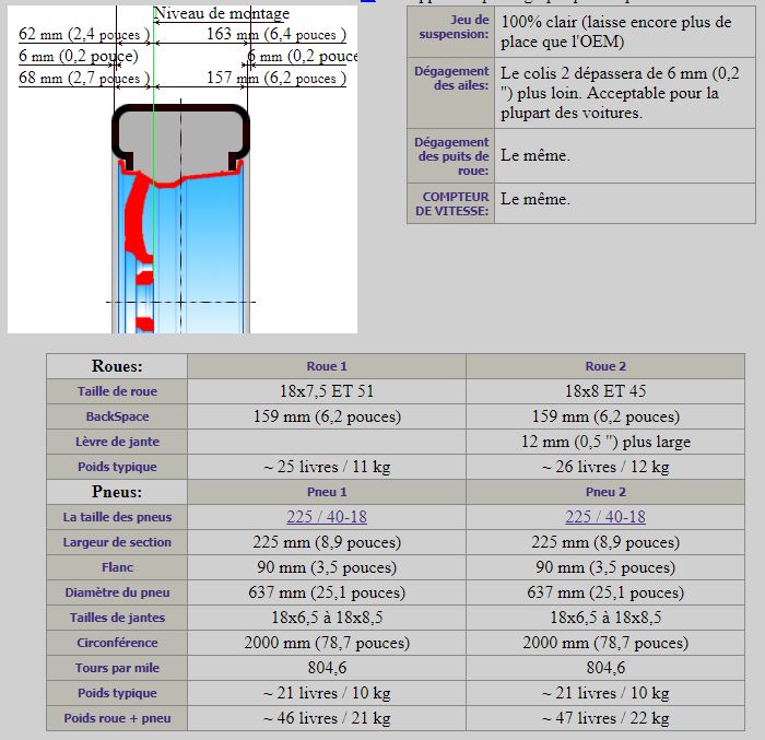

Alors, je suis allé me renseigner au CT pour les pneus, il m' a sorti une feuille avec toutes les montes homologués avec les données de ma golf 8. Donc tant que je reste en 225/40R18 92 Y, pas de souci après le 8" au lieu de 7,5 et ET45 au lieu de 51, il regarde pas tant que ça dépasse pas de 50cm lol et que ça reste dans les montes acceptés. Ensuite suis allé voir 2 magasins spécialisés pneu jante (pas feu vert, norauto ou autres) pour les jantes pour question 8", ET45 et qualité réplica : ça passe et qualité toutes les jantes même OEM viennent du même endroit. Prise au sol en 225 8", ça ne faussera pas le compteur, adhérence et contact pneu surface au sol pas de souci

Ça croise bien les informations données en premier message avec les différents tableaux et liens, CQFD ;)

Si tu joues avec les liens proposés tu auras les réponses, par exemple entre du 225/40/18 sur jante 7.5 ET51 et 225/40/18 sur jante 8 ET45.
Il faudrait idéalement comparer avec ta monte actuelle et la nouvelle pour être précis.
