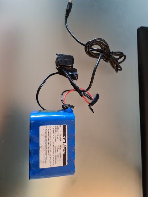

Pour l'alimentation, @seachange, j'ai pensé à utiliser une batterie li-ion 12V alternativement.
Il s'avère que j'en ai une (ci-dessous) mais je me pose des questions sur le risque d'explosion/chauffe pour la voiture... c'est un assez gros bloc avec 15 accus dedans donc autant de risque de problème... :pale: Je sais pas ce que vous en pensez?
Il faudrait aussi que j'évalue le courant que demande le tracker pour estimer le temps de fonctionnement avant décharge. A faire de mon côté.
