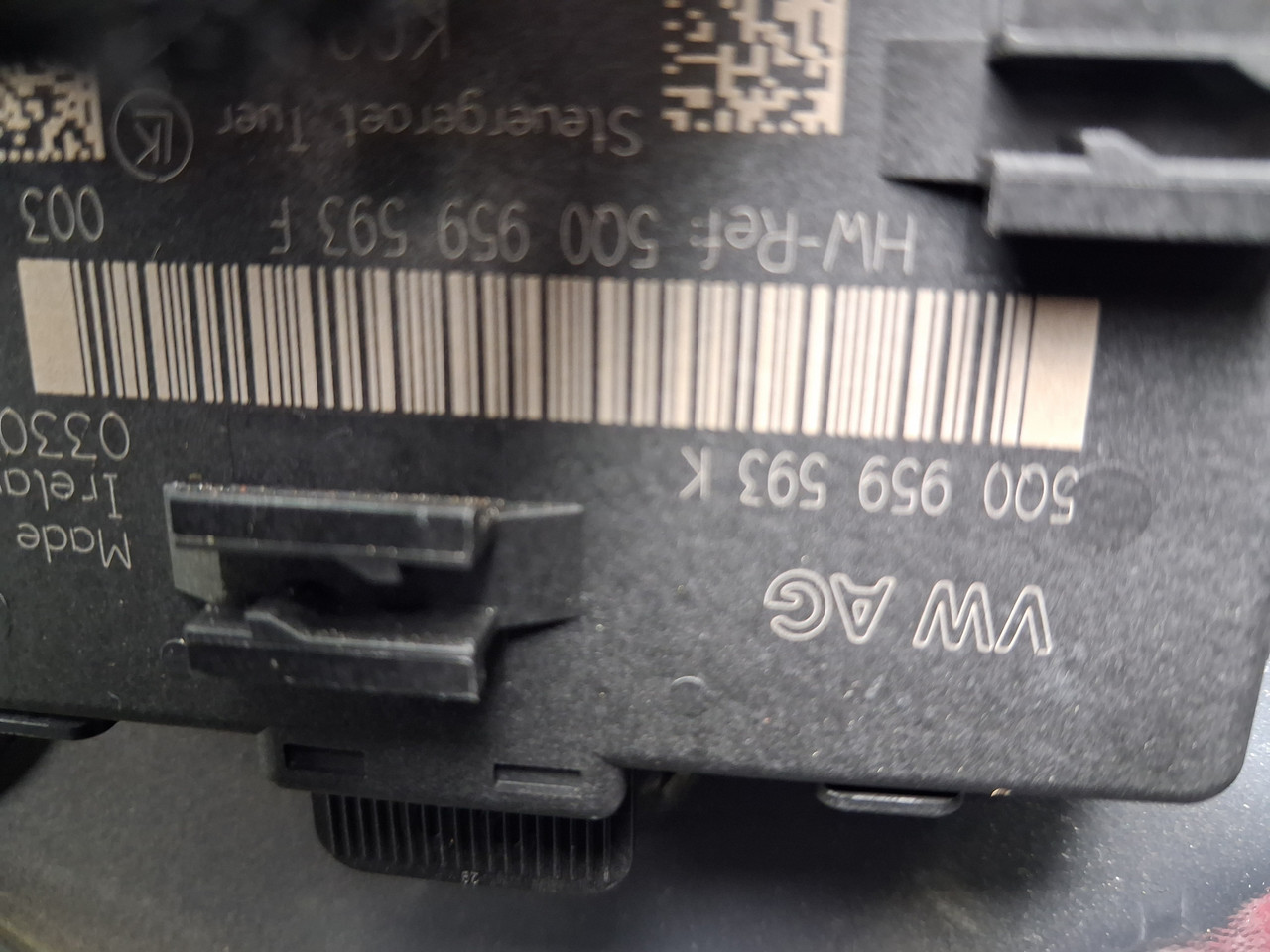

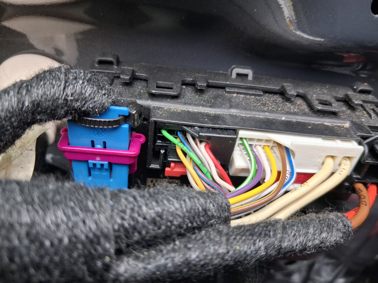

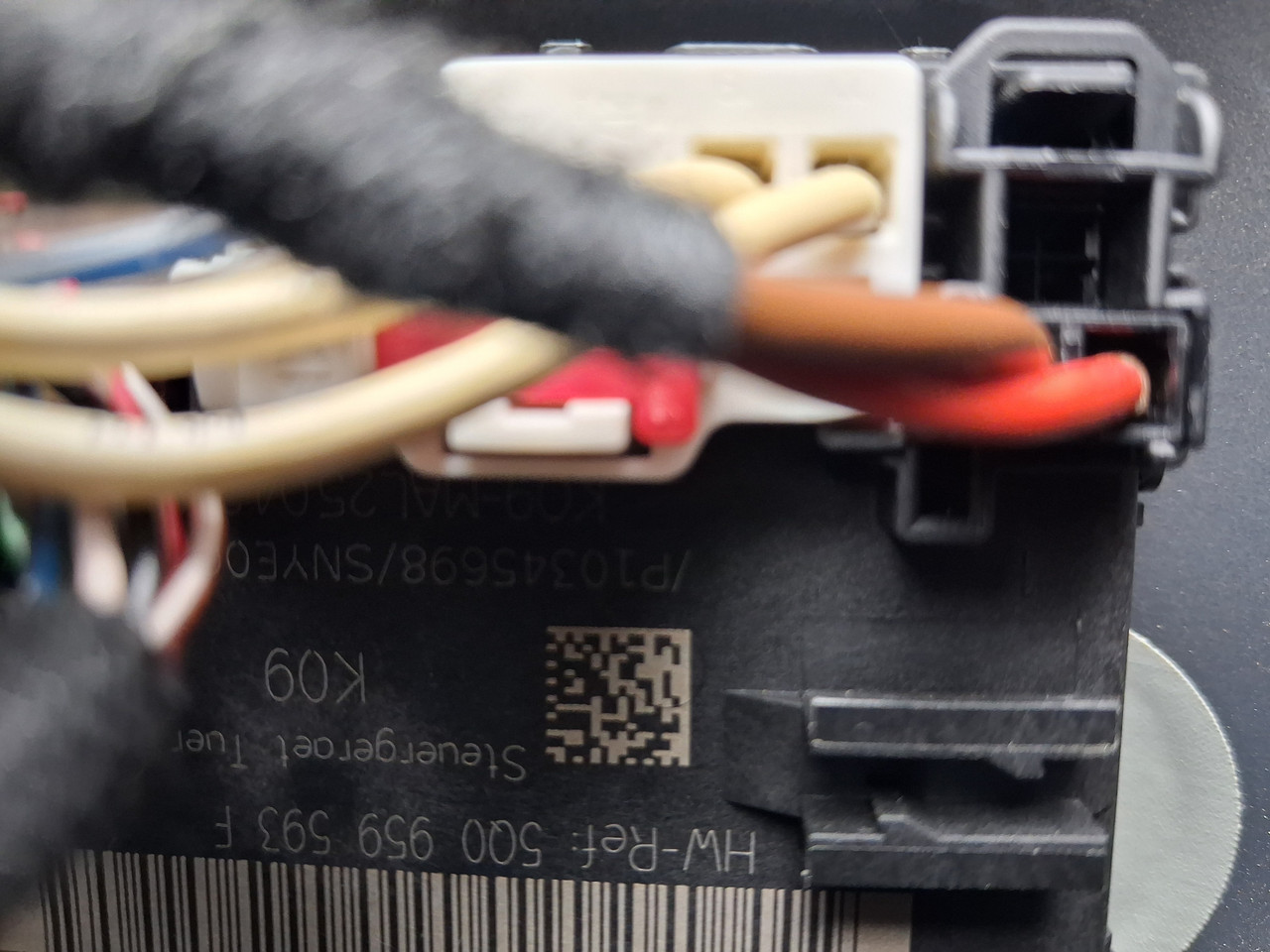

Je reviens sur le sujet concernant adapté des rétroviseurs électriques sur ma GOLF 8 de 2021 :
J'ai démonté le panneau de porte côté conducteur et je mets la photo du module REF : 5QO 959 593 F , pouvez vous me dire si c'est possible avec ses modules de faire l'adaptation ?
Merci de vos réponses
