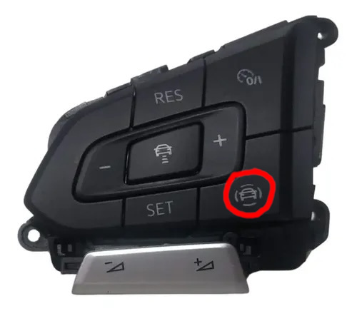

D'après le manuel, si ton véhicule est bien équipé du Travel Assist, tu dois avoir un bouton au niveau du volant...

Mon véhicule est bien équipé du travel Assist (touche sur le volant) car je l'utilise régulièrement et c'est vraiment très agréable, j'en avais fait d'ailleurs un retour très positif sur ma page perso (en signature) mais je n'ai pas cette fonction de changement de voie automatique ni de sous-menu pour le paramétrage. Y a -t-il peut être plusieurs niveaux de travelAssist ? Je viens de regarder le manuel du véhicule et n'explique pas vraiment cette fonction non plus hormis le lane Assist et side assit, mais pas de fonction de changement de voie lors de l'activation du régulateur et du travel Assit :interroge:

De mémoire, lorsque tu appuies une première fois sur le bouton au volant, tu actives la fonction Lane Assist, qui s’affiche pendant quelques secondes sur l’ordinateur de bord du genre « Lane Assist activé ». En appuyant une seconde fois, tu actives alors la fonction Travel Assist qui s'affichera également quelques secondes sur l'ordinateur de bord : « Travel Assist activé ».
Il existe deux variantes : le Travel Assist sans maintien dans la voie, et le Travel Assist avec maintien dans la voie. Sur autoroute, je préfère la seconde. Il faut dans ce cas activer à la fois les fonctions Lane Assist et Travel Assist.
Enfin, concernant le mode d’affichage View, la fonction Travel Assist fonctionne également avec les autres affichages : elle apparaît alors en petit, en bas au centre de l’ordinateur de bord.

Ce bouton au volant correspond aux véhicules non équipés du Travel Assist :
