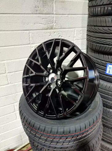

J’aimerai mettre les jantes comme celle de la R8 V10 (voir photo ci dessous) ça irait bien avec la voiture qui sera de couleur Dolphin Grey.

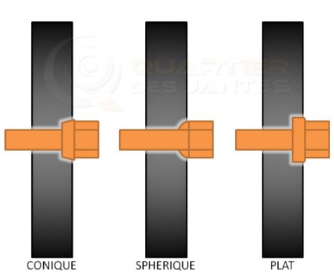

Sur GOLF 8, On a quoi comme boulons sur nos jantes d'origines ?
L'écrou à assise conique.
L'écrou à assise sphérique.
L'écrou à assise plate.

Généralement c'est du sphérique pour VW, mais attention à bien les changer si tu prends des roues non OEM, l'empreinte ne sera pas forcément la même.

LD m'a dit qu'ils m'ont mis des coniques dans mon colis donc faudra que je mette les coniques ?
Si on t'a mis des coniques c'est que ta nouvelle jante a une empreinte conique, attention du coup tes antivols d'origine si tu en as ne seront plus adaptés.

Oui j'en ai d'origine pourquoi ? Je demande car LD prestige m'a dit que sur les jantes commandées ce sont des écrous coniques qui sont bien sûr fournis et vous me dites que sur golf 8 ce ne sont pas des écrous coniques donc faudra que je change aussi les écrous antivols. C'est piur ça que je demande si on peut prendre antivol autre que ceux de chez VW ;)
oui il te faudra alors les changer, je te conseille l'excellent marque McGard, en particulier la gamme SL avec la bague tournante pour éviter la prise en pincement de l'écrou pour l'enlever lors d'une tentative de vol.

un truc tout bete aussi .quand tu aura mis tes roues de chez ld prestige garde 5 ecrous spherique dans le coffre pour la roue de secours au cas ou ..

Pour les écrous normaux et antivols y a t'il une longueur à respecter ?
Oui, celle des vis fournies avec tes jantes en seconde monte qui devraient être identique à celle des vis d'origine.

Voilà Réplicas Adélaide reçues et montées !!
Manque que le cache moyeu à changer :tongue:
Edit :
Voilà ma Golf avec les réplicas Adélaïde en 18" ! Je viens juste de coller le logo VW sur les caches moyeux ;)

ah oui . ca rend bien ..
