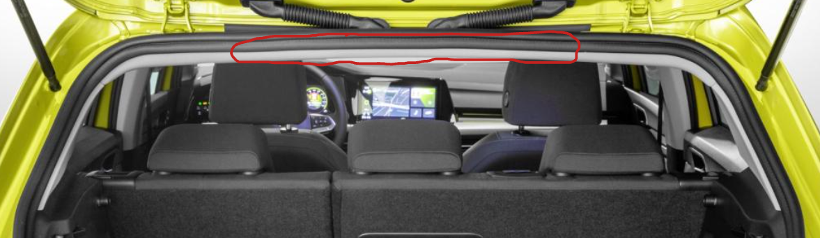

Pour moi j'ai pas trouvé nécessaire de démonter le plafonnier entièrement car l'antenne est à l'arrière.

- déclipser les 2 clips à l'arrière du plafonnier :
Avec des démontes garnitures il faut écarter légèrement le plafonnier du joint du coffre
Avec une lampe vous allez voir 2 clips qui tiennent le plafonnier, avec un démonte garniture faire levier au niveau du clips et ça sort tout seul.
Photo du clips :
Et ensuite avec les démontes garnitures il faut sortir le retour du plafonnier qui descend dans les montants au niveau du coffre et au niveau des portières.
Le plafonnier va descendre tout seul.
Attention : je vous conseil de laisser la banquette arrière debout avec les appuies têtes levés légèrement afin d'éviter que le plafonnier se plie au niveau de l'avant de la voiture car il sera toujours fixé au niveau du bornier SOS.

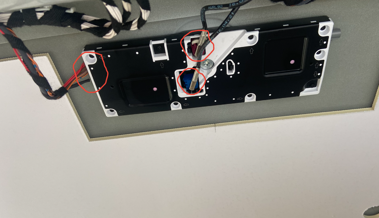

Une fois que cela est fait vous pouvez voir l'amplificateur :
Il faudra ensuite débrancher la broche sur le côté (faire levier car il y un petit clips qui retient la broche)

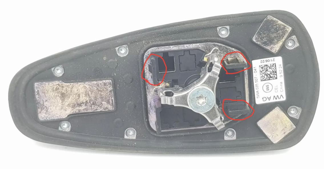

Et débrancher les 2 broches bleu et violette de l'antenne GPS : c'est pareil il faut prendre un petit tournevis plat assez fin pour faire lever au niveau du clips :
Une fois que c'est débranché il faut dévisser la visse torx en T30 de mémoire.

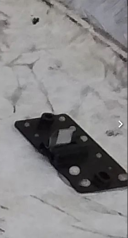

Après l'amplificateur est retenu par 3 clips (faire levier avec le tournis fin) :
Et en suite l'antenne GPS et retenue par des clips à la tôle il faut les pousser depuis l'intérieur et l'antenne sort toute seul :
