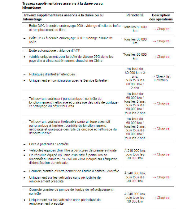

Edit : 2 courriers officiels en réponse à des membres du Forum Golf 7 :

Salut @J.Fonk_974, tu trouveras des liens vers des échanges ForumGolf7 dans mon message ci-dessus viewtopic.php?p=26628#p26628, tu verras un courrier type reçu par un propriétaire pour une MK7, les coordonnées pourront te servir à contacter VW et demander une information officielle pour ta MK8.

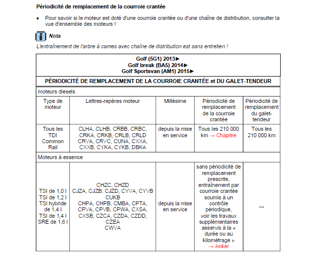

Pour la MK7 il est indiqué :
Concernant la courroie de distribution, nous vous informons que pour ce véhicule, cette pièce est soumise à un contrôle périodique. Le premier devant être effectué aux 240 000 kms puis tous les 30 000kms.

Visiblement pour la Golf 7, d'après les courriers tant pour ceux mentionnés dans le forum Golf 7 que pour celui de J.Fonk_974, les différents moteurs ont une périodicité de changement de courroie propre à chacun d'eux
Donc a fortiori entre les Golf 7 et les Golf 8

Mes informations qui concernent les TSi à courroie de la MK7 phase 1 sont issues du programme Elsawin, c'est la référence dans la pratique.
Des enseignes autres et des atelier VW ont malheureusement semé le doute devant l'ignorance, l'incrédulité, de penser qu'une courroie puisse tenir plus de 200.000 km sans périodicité de temps ... d'où certains courriers ou echanges verbaux à contre-courant.
